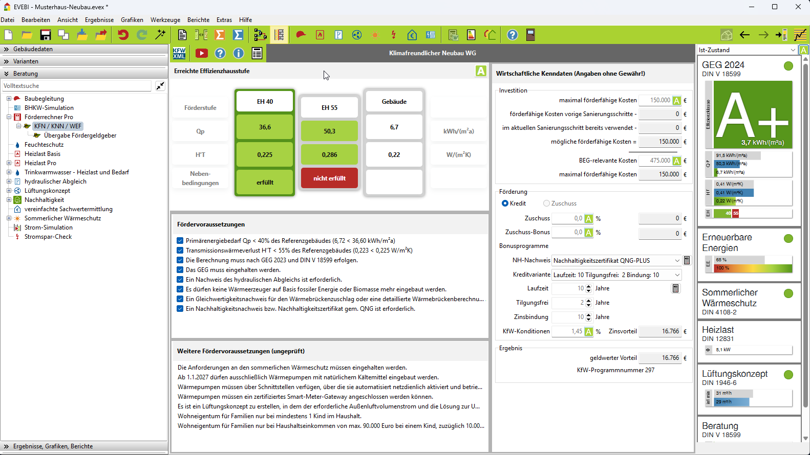

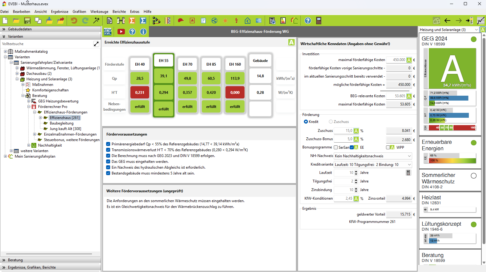

Das Förderprogramm Effizienzhaus ist möglich, wenn der Primärenergiebedarf und der Transmissionswärmeverlust der Gebäudehülle nach Durchführung der zur Variante gehörenden Energieeinsparmaßnahmen kleiner oder gleich den Anforderungswerten sind.
Es werden die Anforderungswerte für die Effizienzhausstandards angezeigt. Grün hinterlegte Felder zeigen die Einhaltung der Anforderungswerte an, rot hinterlegte Felder hingegen, dass der Anforderungswert überschritten ist.
Durch Klicken auf einen Effizienzhausstandard können Sie einen anderen als den automatisch ermittelten Standard erzwingen.
Zu jeder Variante kann die automatische Förderauswahl angepasst und bearbeitet werden. Eine Übersicht zu den Förderprogrammen mit vielen Informationen finden Sie in unserer Infothek.
Den Dialog erreichen Sie im Varianten-Explorer über den Eintrag Effizienzhaus der jeweiligen Variante. Für den Ist-Zustand ist der Eintrag im Beratungs-Explorer unter Förderrechner Pro zu finden.
Zusätzlich öffnen Sie den Dialog über die Schaltfläche image/svg+xml in der Werkzeugleiste des Variantendialogs, per Klick auf die Effizienzhaus-Grafik im Ergebnismonitor sowie über den Menüpunkt Werkzeuge | Förderung Effizienzhaus. Menüpunkt und Ergebnismonitor richten sich dabei nach dem dort angezeigten Zustand: Bei einer Variante wird deren Effizienzhaus-Dialog geöffnet, beim Ist-Zustand der des Ist-Zustandes.

Übersicht der Effizienzhaus-Förderung Wohngebäudebestand
Übersicht der Effizienzhaus-Förderung Neubau Wohngebäude

Erreichte Effizienzhausstufe: Die erreichte Effizienzhausstufe wird tabellarisch in grün dargestellt.  Die Werte in den Feldern entsprechen den Werten, welche für die entsprechende Effizienzhausstufe erreicht werden müssen. Sind Nebenbedingungen nicht erfüllt, wird der Grund in dem blauen Info-Symbol, oder unter dem folgenden Abschnitt der Fördervoraussetzungen erläutert.
Fördervoraussetzungen: Die Software prüft automatisch die Einhaltung der Fördervoraussetzungen wie Alter des Gebäudes/der Anlage, Anzahl der Wohneinheiten, die Einhaltung des GEG und der erforderlichen Werte des Jahresprimärenergiebedarfs und des spezifischen Transmissionswärmeverlustes sowie die Mindestanforderungen für das Effizienzhaus.
Weitere Fördervoraussetzungen (ungeprüft): Weitere Fördervoraussetzungen, welche die Software nicht prüfen kann.

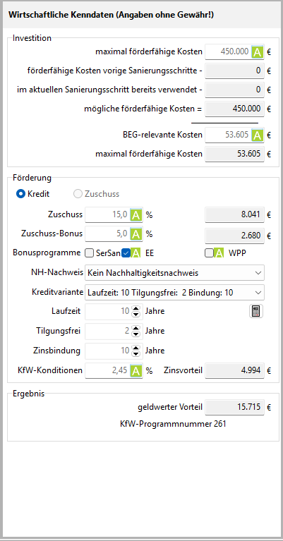

Wirtschaftliche Kenndaten:
Investition:
  • Maximal förderfähige Kosten: maximal förderfähige Kosten unter Berücksichtigung der Anzahl der Wohneinheiten
  • Förderfähige Kosten vorheriger Sanierungsschritte: Eine Förderung aus vorherigen Sanierungsschritten kann berücksichtigt werden. D. h. wurden bereits in einer Vorgängervariante Förderungen in Anspruch genommen, so werden die KfW-relevanten Investitionen von der maximal möglichen Investition der aktuellen Variante abgezogen. Einfluss hat dabei das Jahr der Umsetzung der Variante.
  • Mögliche förderfähige Kosten: Maximal mögliche Förderung nach Abzug der Fördersumme der vorherigen Sanierungsschritte.
  • BEG- relevante Kosten: Kosten der energetisch motivierten Investition.
  • Förderfähige Kosten: maximal förderfähiger Betrag.
Förderung:
Es kann zwischen der Kredit- und der Zuschussvariante gewählt werden, sofern das Förderprogramm das zulässt.
  • Zuschuss: Zuschuss in Abhängigkeit des Förderpaketes und der erreichten Effizienzhausstufe in Prozent.
  • Zuschuss-Bonus: Zusätzlicher Bonus in Abhängigkeit des Förderpaketes und der erreichten Effizienzhausstufe in Prozent. Abhängig von den ausgewählten oder automatisch von EVEBI erkannten Bonusprogrammen (Serielle Sanierung, Worst-Performing-Building, Erneuerbare Energien)
  • NH-Nachweis: Auswahl des Nachhaltigkeits-Nachweises. Insbesondere für den Neubau ist die Einhaltung der Effizienzhausstufe an den Nachweis der Treibhausgasemissionen oder eines Nachhaltigkeitszertifikates (QNG) Voraussetzung.
  • Kreditvarianten: Die Laufzeit kann eine feste Vorgabe (z. B. Laufzeit 10 Jahre, Tilgungsfreie Jahre:10, Zinsbindung: 10 Jahre) oder benutzerdefiniert (freie Eingabe von Laufzeit, tilgungsfreien Jahren, Zinsbindung) gewählt werden. Wählen Sie hier die gewünschte Kreditvariante. Das Förderergebnis wird sofort angepasst.
  • KfW: Konditionen und Zinsvorteil: Aktueller KfW-Zins für das aktuelle Programm. Der KfW-Zins wird immer aktuell aus dem Internet gezogen, wenn das Automatikfeld aktiv ist. Sie können hier einen anderen Zinsbetrag eintragen, um ggf. rückwirkend Berechnungen ausführen zu können.
Ergebnis:
Hier wird der geldwerte Vorteil bei Inanspruchnahme des Förderprogrammes angezeigt. Der förderfähige Betrag entspricht der energetisch motivierten Investition und darf die maximal mögliche Förderung nicht übersteigen. Der geldwerte Vorteil in der Kreditvariante ist die Summe aus den gewährten Tilgungszuschüssen und die über die Laufzeit des Kredits eingesparten Zinsen gegenüber einem normalen Bankkredit (Hypotheken-Zins, siehe auch unter: Wirtschaftsdaten bearbeiten).
Beispiel der wirtschaftlichen Kenndaten einer Variante im Wohngebäudebestand

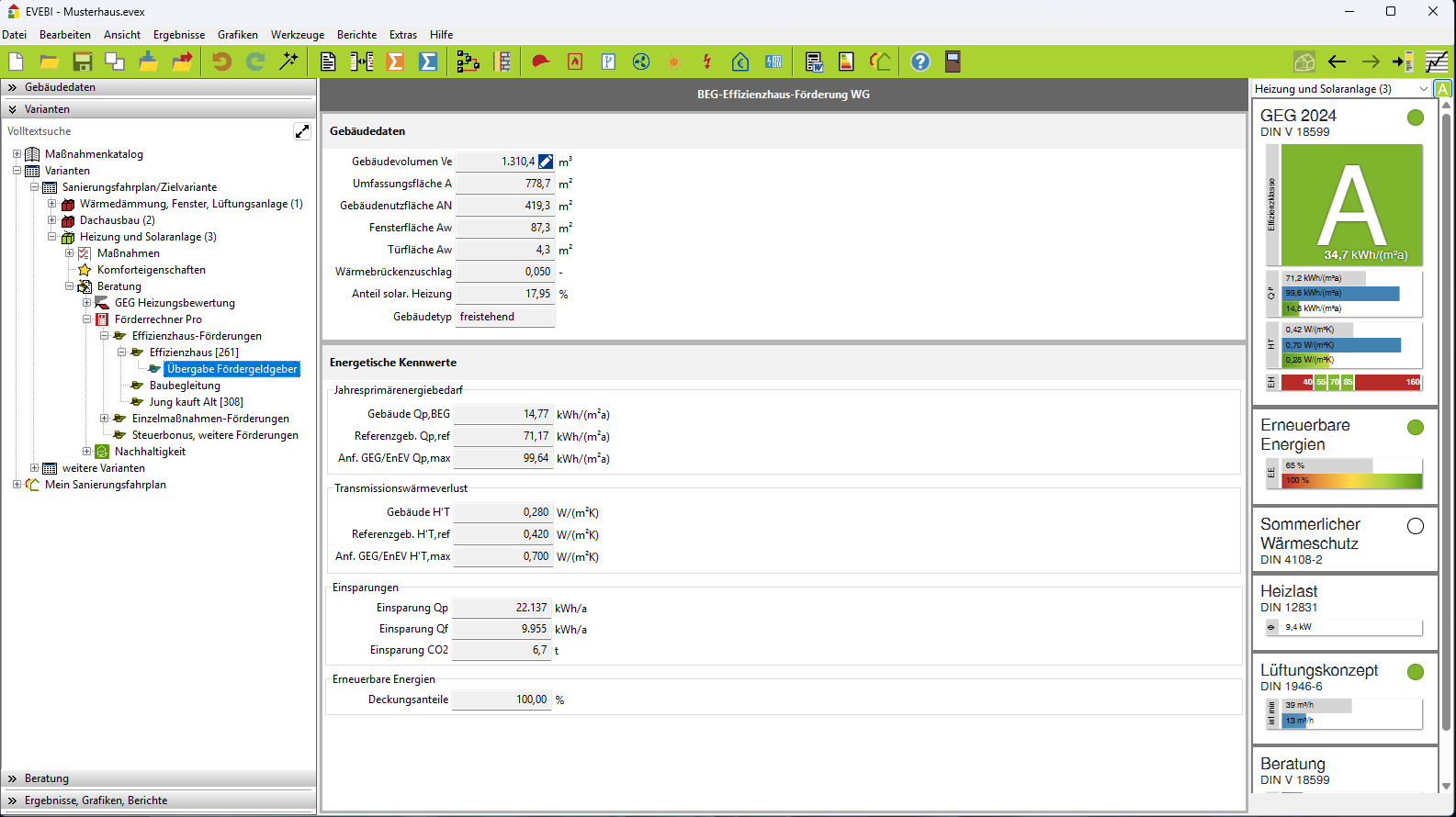

Übergabe an den Fördergeldgeber
Gebäudedaten:
Gebäudevolumen, Umfassungsfläche etc. nach Sanierung bzw. nach Durchführung der zur Variante gehörigen Maßnahmen.
Energetische Kennwerte:
Hier werden die Werte für den Fördermittelgeber nach der Sanierung oder die Anforderungswerte für den Neubauzustand aufgelistet.
Übergabe an den Fördergeldgeber einer Effizienzhaus-Variante im Wohngebäudebestand
