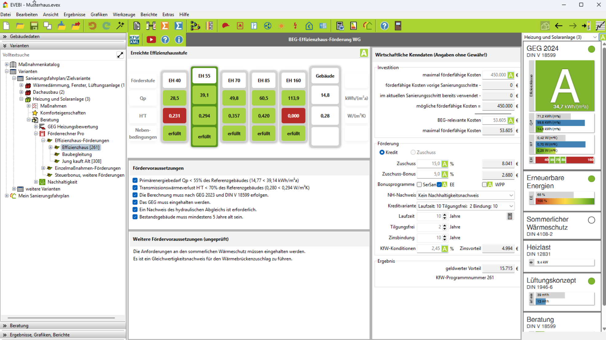

  1. Wählen Sie im Varianten-Explorer den Eintrag Effizienzhaus.
    Dialog zum Effizienzhaus
  2. Klicken Sie auf das Symbol KfW XML. Sie finden die Schaltfläche in der grünen Kopfleiste in der Maske zur Effizienzhaus-Förderung.
  3. Geben Sie den Speicherort sowie den Namen der Schnittstellendatei und speichern Sie die Daten. Es wird automatisch die Internetseite zur KfW-Onlinebestätigung geöffnet.

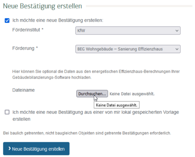

  4. Wählen Sie das gewünschte Förderprogramm auf der KfW-Internetseite aus.
  5. Klicken Sie auf die Schaltfläche Durchsuchen und wählen Sie die zuvor gespeicherte xml-Datei. Die Schaltfläche wird nur für die Programme zum Effizienzhaus angeboten.
Internetseite Onlinebestätigung
  1. Klicken Sie die Schaltfläche neue Bestätigung erstellen
Die Daten aus der Schnittstellendatei werden in die Onlinebestätigung eingelesen. Einige Informationen, die nicht aus dem EVEBI-Projekt eingelesen werden können, müssen ergänzt werden.
