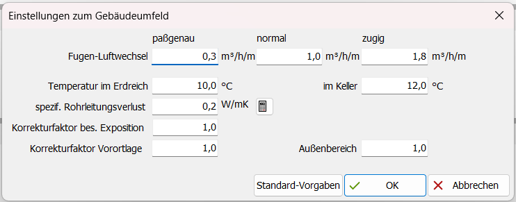

Dialog Gebäudeumfeld (Schritt 1)
Vorgehen zum Bearbeiten der Daten zum Gebäudeumfeld
  1. Wählen Sie im Menü Extras|Vorgaben den Eintrag Gebäudeumfeld. Es wird der folgende Dialog angezeigt: (siehe Bild)
  2. Geben Sie die gewünschten Daten ein. Dazu folgende Bemerkungen:
Luftwechselrate durch Fugen: Es können die Luftwechselraten durch Fugen (m3/h/m) für passgenaue (dicht), reduziert dichte und zugige Fenster angegeben werden. Diese Werte werden bei der Berechnung der Wärmeverluste berücksichtigt.
Erdreichtemperatur, Kellertemperatur (unbeheizt): Die Temperaturen bestimmen den Vorschlagswert für die Außentemperatur von Kellern sowie die Kaltwassertemperatur. Die Außentemperatur kann nochmals für jedes Kellerbauteil angegeben werden .
Spezifischer Rohrleitungsverlust: Der Rohrleitungs-U-Wert wird auch U*-Wert genannt. Er bezieht sich auf den laufenden Meter von Warmwasserleitungen. Sie können den U*-Wert auch vom Programm berechnen lassen (Schaltfläche image/svg+xml ENVISYS GmbH & Co. KG 3. Bestätigen Sie die Daten mit
