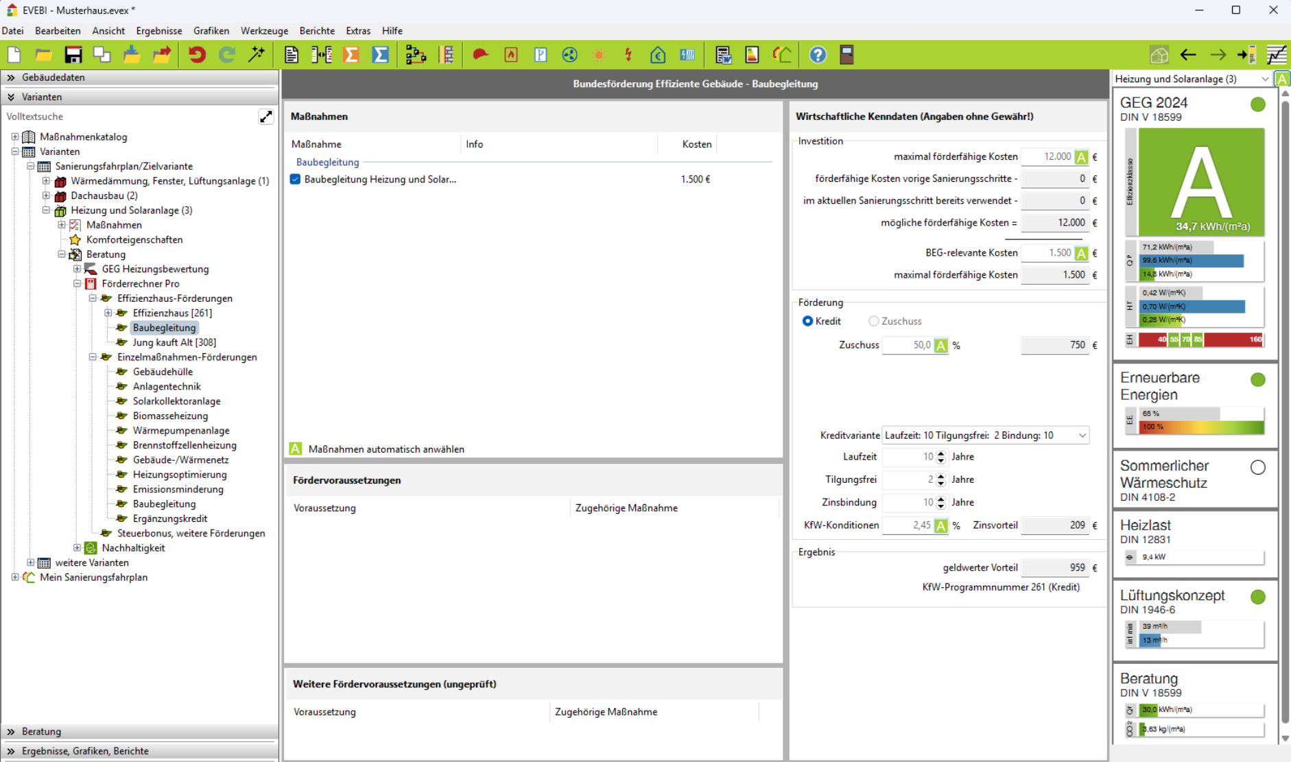

  2. Wählen Sie im Navigationsbereich die gewünschte Variante aus und klicken Sie innerhalb der Variante auf den Eintrag Förderrechner. Sie sehen jetzt, ob die Baubegleitung innerhalb der Effizienzhaus-Förderung oder der Einzelmaßnahmen-Förderung zugeordnet wurde.

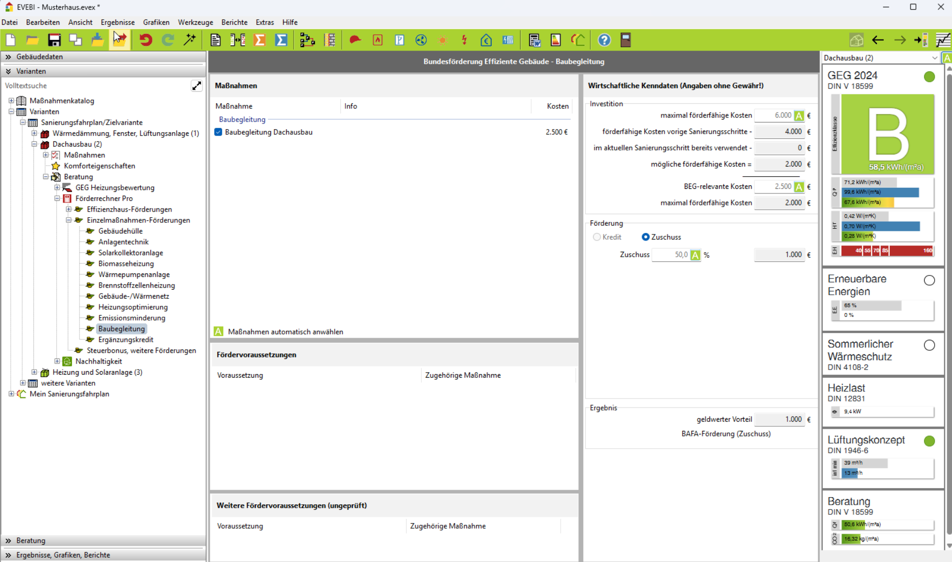

  3. Klicken Sie im Navigationsbereich auf den Eintrag Baubegleitung. Dieser Eintrag ist unter der Effizienzhaus-Förderung und Einzelmaßnahmen-Förderung. In dem Dialog werden die Ergebnisse der aktuellen Variante hinsichtlich der Baubegleitung ausgegeben.

Erläuterungen zu den Daten:
Wirtschaftliche Kenndaten:
Investition: - Maximal förderfähige Kosten: maximal förderfähige Kosten unter Berücksichtigung der Anzahl der Wohneinheiten.
  • Förderfähige Kosten vorheriger Sanierungsschritte: Eine Förderung aus vorherigen Sanierungsschritten wird berücksichtigt.
  • Mögliche förderfähige Kosten: Maximal mögliche Förderung nach Abzug der Fördersumme der vorherigen Sanierungsschritte. D. h. wurden bereits in einer Vorgängervariante die Förderungen der Baubegleitung in Anspruch genommen, so werden die möglichen förderfähigen Kosten reduziert. Einfluss hat dabei das Jahr der Umsetzung der Variante.
  • BEG- relevante Kosten: Kosten der Baubegleitung.
  • Förderfähige Kosten: Maximal förderfähiger Betrag der Variante.
Förderung:
Es kann zwischen der Kredit- und der Zuschussvariante gewählt werden, sofern das Förderprogramm das zulässt.
  • Zuschuss: Zuschuss in Abhängigkeit des Förderpaketes in Prozent und Euro.
  • ggf. Zuschuss-Bonus: Zusätzlicher Bonus in Abhängigkeit des Förderpaketes in Prozent und Euro (z.B. bei Biomasseheizungen der Emissions-Bonus).
Ergebnis:
  • Hier wird der geldwerte Vorteil angezeigt.
