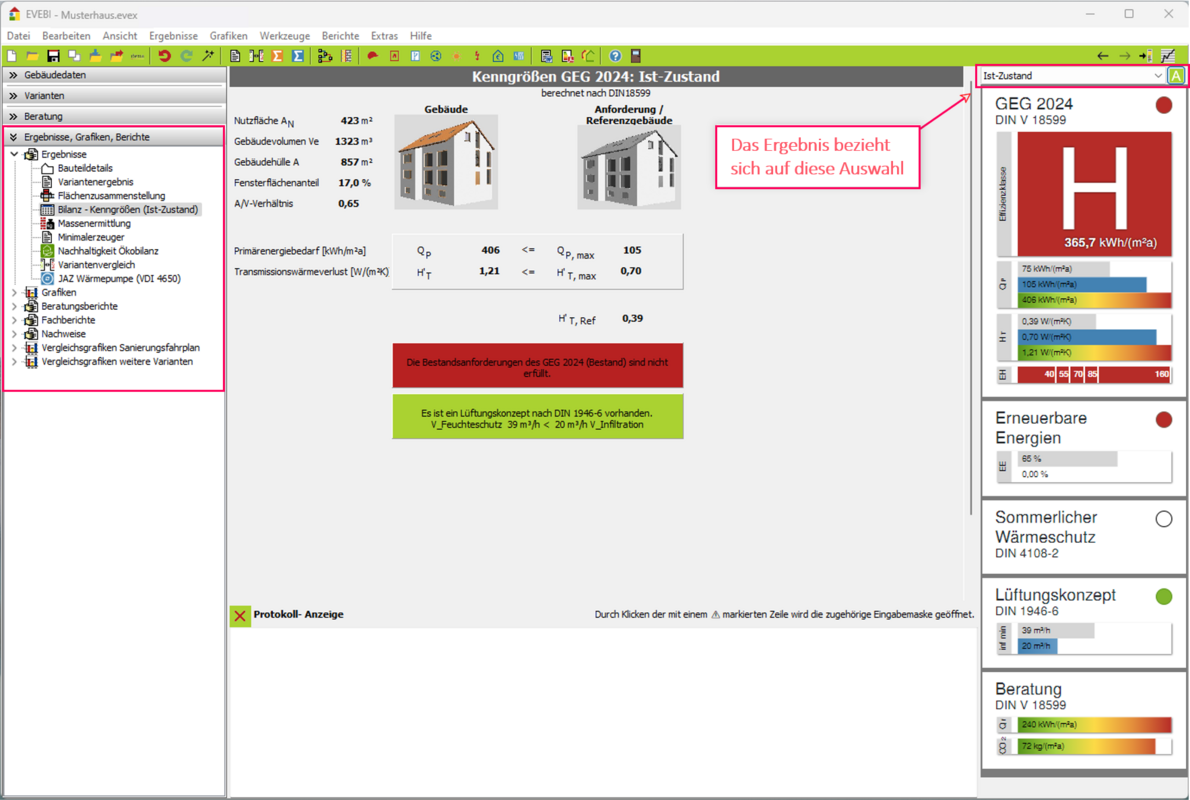

EVEBI bietet eine Vielzahl von Ergebnisausgaben in Textform und als Grafiken bzw. Schaubilder. Auf dem Register Ergebnisse finden Sie dazu im Navigationsbereich die entsprechenden Einträge.
Dialog Ergebnisse
Hinweise
  • Auf dem Register Ergebnisse können sowohl Ergebnisse für den Ist-Zustand des Gebäudes als auch für eine bzw. mehrere Variante(n) ausgegeben werden. Sie können dazu den Ist-Zustand bzw. eine Variante wählen (Ergebnisse im Überblick - Ergebnis-Monitor oben rechts).
  • Berichte, Kurzberichte, Übersichten und Grafiken können jeweils auch über Menüs und damit über die Register Gebäudedaten, Varianten und Beratung aufgerufen werden.
