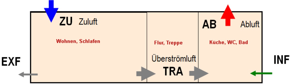

Nutzung
  • Nutzungseinheit: Wohnung (WE), Einfamilienhaus (EFH) oder vergleichbare andere ein- oder mehrgeschossige Raumgruppe.
  • Zuluftraum: Raum, in den thermisch unbehandelte Außenluft über Außenluftdurchlässe einströmt oder behandelte Außenluft (Zuluft) mittels ventilatorgestützter Lüftung zugeführt wird.
  • Überströmraum: Raum in der Nutzungseinheit, der sich strömungsmäßig zwischen Zuluft- und Ablufträumen befindet.
  • Abluftraum: Raum, aus dem Abluft direkt über einen Lüftungsschacht, einen Außenluftdurchlass oder über eine ventilatorgestützte Lüftung ausströmt.
    Grafik Lüftungsbegriffe

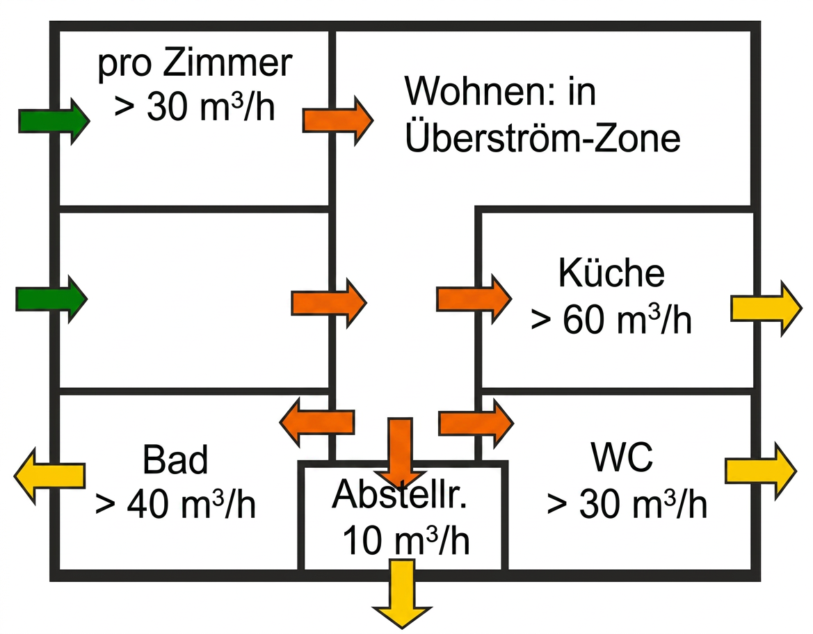

Mindestaußenluftwechsel
  • Jede Nutzung hat potenziell einen zu ihr passenden Mindestaußenluftvolumenstrom.
  • Überströmräume erhalten ihr Mindestaußenluftvolumenstrom aus den Zulufträumen.
  • Ablufträume erhalten das Mindestaußenluftvolumen ggf. über Überströmräume aus Zulufträumen.
  • Allgemein wird auch von Luftwechselrate gesprochen (die DIN 1946-6 legt für Raumnutzungen Mindestaußenluftvolumenströme fest und nicht die Luftwechselrate).
    Grafik Mindestaußenluftwechsel
