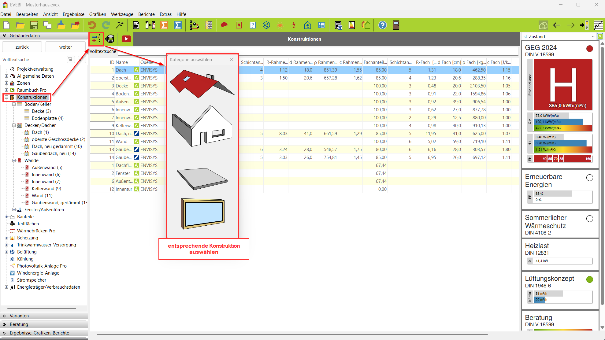

Konstruktionen sind verschiedene Schichtaufbauten, die für ein Gebäude definiert werden können. Zur Festlegung der Gebäudehülle werden den Konstruktionen die Bauteile des Gebäudes zugeordnet.
Konstruktionen werden kategorisiert nach:
  • Böden/Keller: Untere Abgrenzung der thermischen Gebäudehülle (Wärmestrom nach unten),
  • Decken/Dächer: Obere Abgrenzung der thermischen Gebäudehülle (Wärmestrom nach oben),
  • Wände: seitliche, nicht-transparente Abgrenzung der thermischen Gebäudehülle (Wärmestrom horizontal)
  • Fenster/Außentüren: Fenster und Außentüren
Mit den Dialogen zu den Konstruktionen legen Sie die verschiedenen Konstruktionen des Gebäudes fest, denen Sie später die Bauteile zuordnen können. Damit wird es möglich, eine Konstruktion auf mehrere Bauteile anzuwenden.
Dialog neue Konstruktion anlegen
  • Es ist sinnvoll, zuerst den Aufbau aller Konstruktionen zu erfassen, danach die Bauteile und deren Größe zu ermitteln und den Konstruktionen zuzuordnen.
  • Eine Vielzahl von Konstruktionen finden Sie in den Stammdaten der Konstruktionen. Diese können erweitert werden.
  • Eine weitere Möglichkeit ist das Zusammenstellen der Konstruktion über die Eingabe der einzelnen Schichten mit Hilfe der Baustoffdatenbank. In der Baustoffdatenbank finden Sie alle Baustoffe nach DIN. Auch diese Datenbank kann erweitert werden.
  • Sie können Rahmen-/Fachkombinationen bzw. zusammengesetzte Konstruktionen eingeben.
