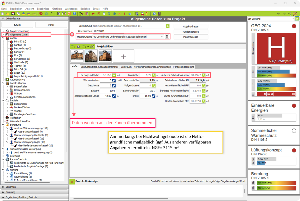

Gegebenenfalls werden Sie vom Programm direkt zu den allgemeinen Daten geführt, ansonsten rufen Sie den Dialog auf.
  2. Klicken Sie im Navigationsbereich den Eintrag Allgemeine Daten. Im Navigationsbereich finden Sie die allgemeinen Daten hier:
    Allgemeine Daten NWG
    Der Dialog zu den allgemeinen Daten wird geöffnet.
  3. Geben Sie die Daten ein.
    • Hauptnutzung: Wählen Sie hier die hauptsächliche Nutzung des Gebäudes. Die Hauptnutzung legt den Vergleichswert für den Heizenergieverbrauchskennwert und den Stromverbrauchskennwert für Gebäude entsprechend den Regeln der Bekanntmachung des BMVBS fest.
      Bei der Hauptnutzung handelt es sich um die Bauwerkszuordnung aus dem Bauwerkszuordnungskatalog (BWZK) der Bekanntmachung zur Ermittlung von Energieverbrauchskennwerten bei Nichtwohngebäuden, Anlage 3, Tabelle 3.1 des BMVBS. Hier werden für den Verbrauchsausweis Vergleichswerte für NGF, Heizung und Warmwasser sowie Strom ausgelesen.

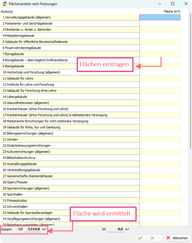

    • Mischnutzung: Für den Verbrauchsausweis können Sie eine Mischnutzung angeben. Hier werden entsprechend den Regeln der Bekanntmachung des BMVBS der mittlere Vergleichswert für die Nutzung ermittelt. Klicken Sie dazu das Rechnersymbol image/svg+xml ENVISYS GmbH & Co. KG
    Dialog Mischnutzung
