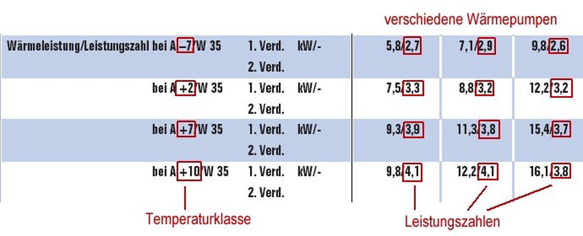

Wärmepumpen werden durch die Angabe des Mediums (Sole, Wasser, Außenluft, Abluft, Kellerluft), die Heizleistung und die COP-Leistungszahl spezifiziert. Diese Angaben finden Sie im Produktkatalog.
Das folgende Bild zeigt Ihnen einen Ausschnitt aus einem Produktkatalog.

Je nach Auswahl des Mediums können Sie die Heizleistung und die Leistungszahl (COP) eingeben.
Wärmepumpe Luft-Wasser
- Die Heizleistungen und die COP-Zahlen sind für die Temperaturklassen -7 bis +20 anzugeben.
