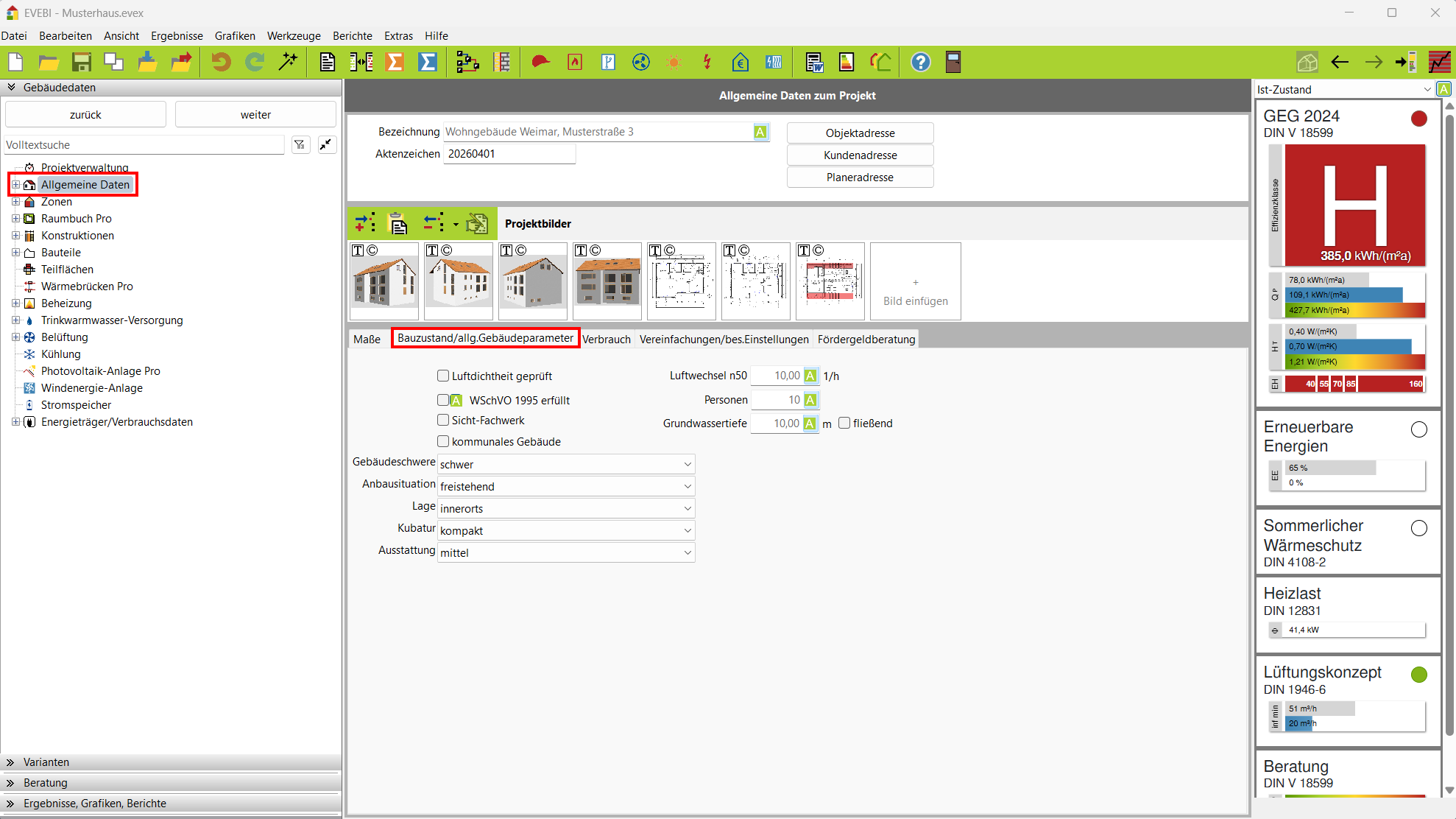

Bauzustand und allgemeine Gebäudeparameter erfassen
Erfassen Sie hier die wesentlichen Gebäudeparameter, wie Luftdichtheit, Bauweise, Gebäudetyp und konstruktive Merkmale.
Bearbeiten der Daten zum Bauzustand des Gebäudes
Gegebenenfalls werden Sie vom Programm direkt zu den allgemeinen Daten geführt, ansonsten rufen Sie den entsprechenden Dialog auf.
  2. Klicken Sie im Navigationsbereich auf den Eintrag Allgemeine Daten. Der Dialog zu den allgemeinen Daten wird geöffnet.
  3. Wählen Sie das Register Bauzustand/Allgemeine Gebäudeparameter.
    Dialog Bauzustand/Allgemeine Gebäudeparameter
  4. Geben Sie die Daten ein.
