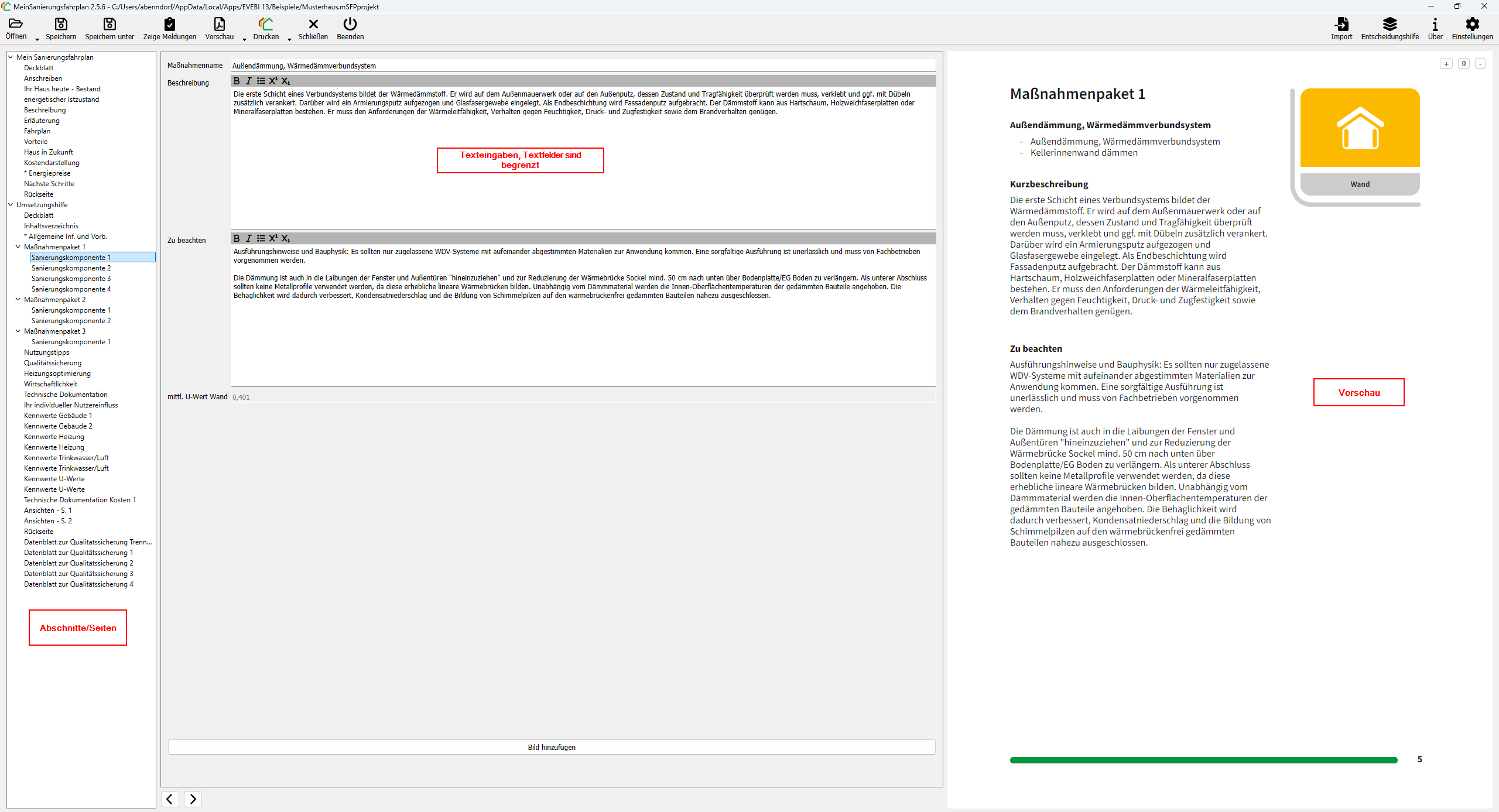

Prüfen und ergänzen Sie die Daten
  1. Im linken Fensterbereich können Sie den Abschnitt / die Seite wählen.
  2. Im mittleren Fensterbereich werden die Daten eingegeben. Zu große Texte werden rot umrandet, die maximale Zeichenanzahl im Hint angezeigt.
  3. Im rechten Fensterbereich wird die Druckvorschau angezeigt.
Es sind alle Datenfelder auszufüllen! Fehlen Daten, so können die Berichte nur in der Vorschau ausgegeben werden.
