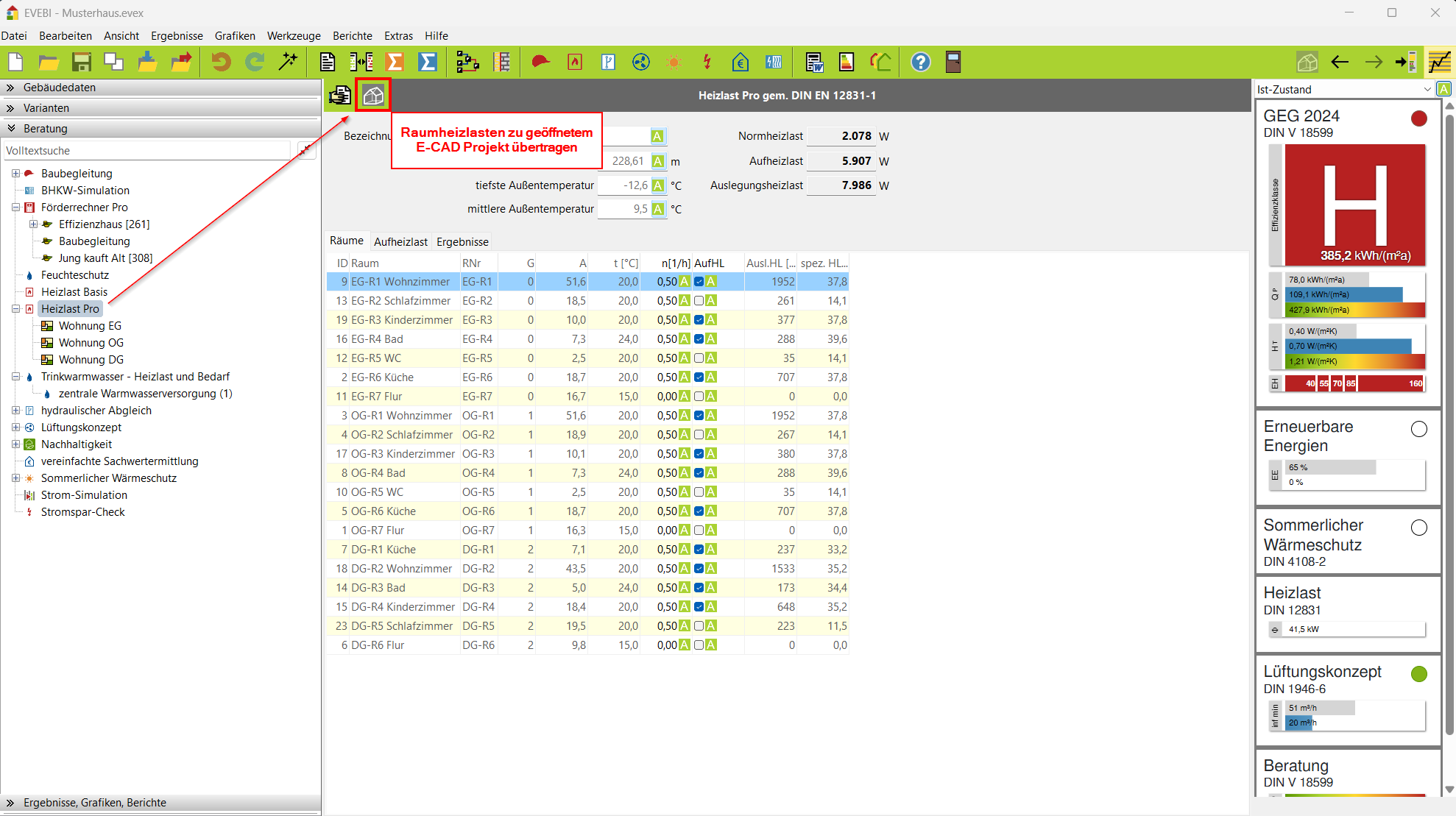

Wenn die Heizlastberechnung abgeschlossen ist, haben Sie die Möglichkeit die Raumheizlasten in Ihr geöffnetes E-CAD 6 Projekt zu exportieren.
Die Möglichkeit des Exports der Heizlastberechnung besteht nur in Verbindung mit dem Modul Heizlast Pro und E-CAD 6.
  1. Dazu klicken Sie dazu auf das Symbol image/svg+xml ENVISYS GmbH & Co. KG
    Export der Heizlast nach E-CAD 6

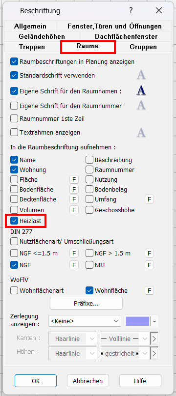

  2. Damit die Raumheizlasten in E-CAD angezeigt werden muss unter Projekt > Beschriftung > Räume > Heizlast der Haken gesetzt sein.
    Dialog Beschriftung in E-CAD

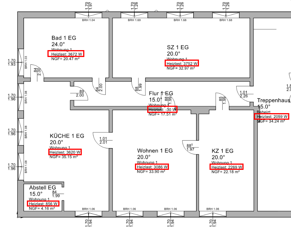

  3. Die Raumheizlasten werden in Ihrem Projekt angezeigt:
    Raumheizlasten werden angezeigt
