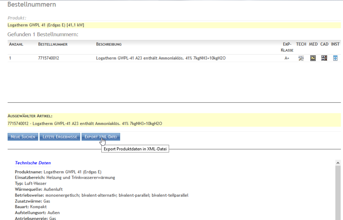

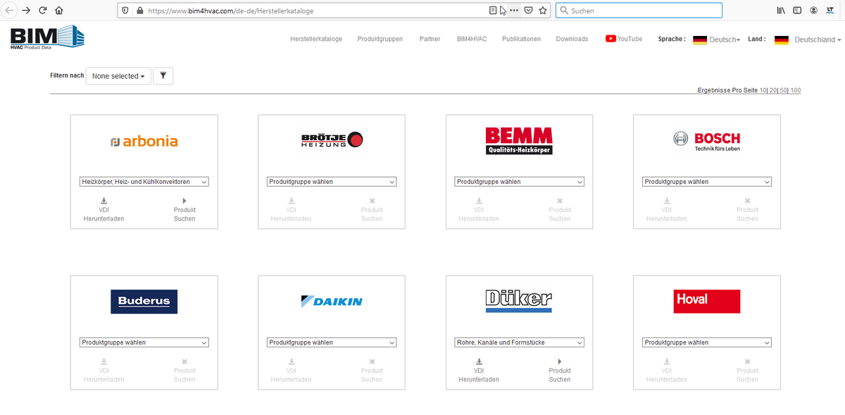

Startseite des Herstellerkataloges vom BDH.
Export der xml-Datei

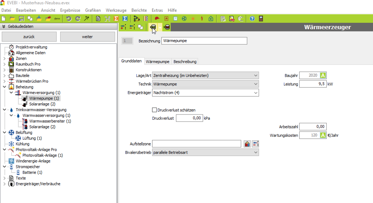

  1. Öffnen Sie die den Dialog zum Wärmeerzeuger. Ein Wärmeerzeuger muss in EVEBI bereits angelegt sein.

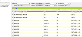

  2. Wählen Sie das Datenbanksymbol "Anlage aus der Datenbank auswählen" in der grünen Menüleiste. Es öffnet sich das Fenster der EVEBI-Wärmeerzeuger-Datenbank.

  4. Wählen Sie auf der Seite des BDH Ihre gewünschte Technik aus und speichern Sie die zugehörige Datei auf Ihrem Computer ab.

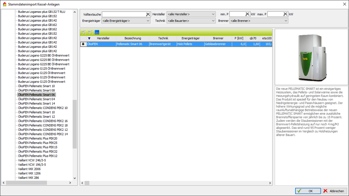

  5. Im Explorerfenster, welches nach der einzufügenden Datei fragt, wählen Sie den Pfad zu der abgespeicherten xml-Datei.
  6. Die Daten des ausgewählten Wärmeerzeugers werden in EVEBI eingefügt.
